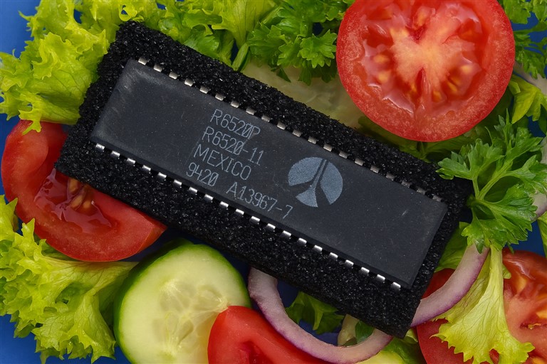

Falls Du woanders eine kaufen willst, achte darauf, das es eine 2MHz Version ist! Die "normalen" PIAs haben meist nur 1MHz und können Fehler machen!

Achtung: Der abgebildete Chip scheint die 1 MHz-Variante zu sein.
JoSch schrieb: Der abgebildete Chip...
...ist bestimmt ein Symbolfoto... 😁
Im Zweifelssfalle würde ich mir vom Verkäufer explizit bestätigen lassen daß es sich um die 2 MHz-Variante handelt.
Sleeπ schrieb: ...ist bestimmt ein Symbolfoto... 😁
Serviervorschlag?
Ja, ich wollte auch nur darauf hinweisen, sich von der Beschreibung (PIA Atari 400 800) nicht blenden zu lassen. 😁
DjayBee schrieb: Serviervorschlag?
Bei dem Anbieter habe ich auch schon bestellt (Eproms). Hat problemlos geklappt. 🙂
